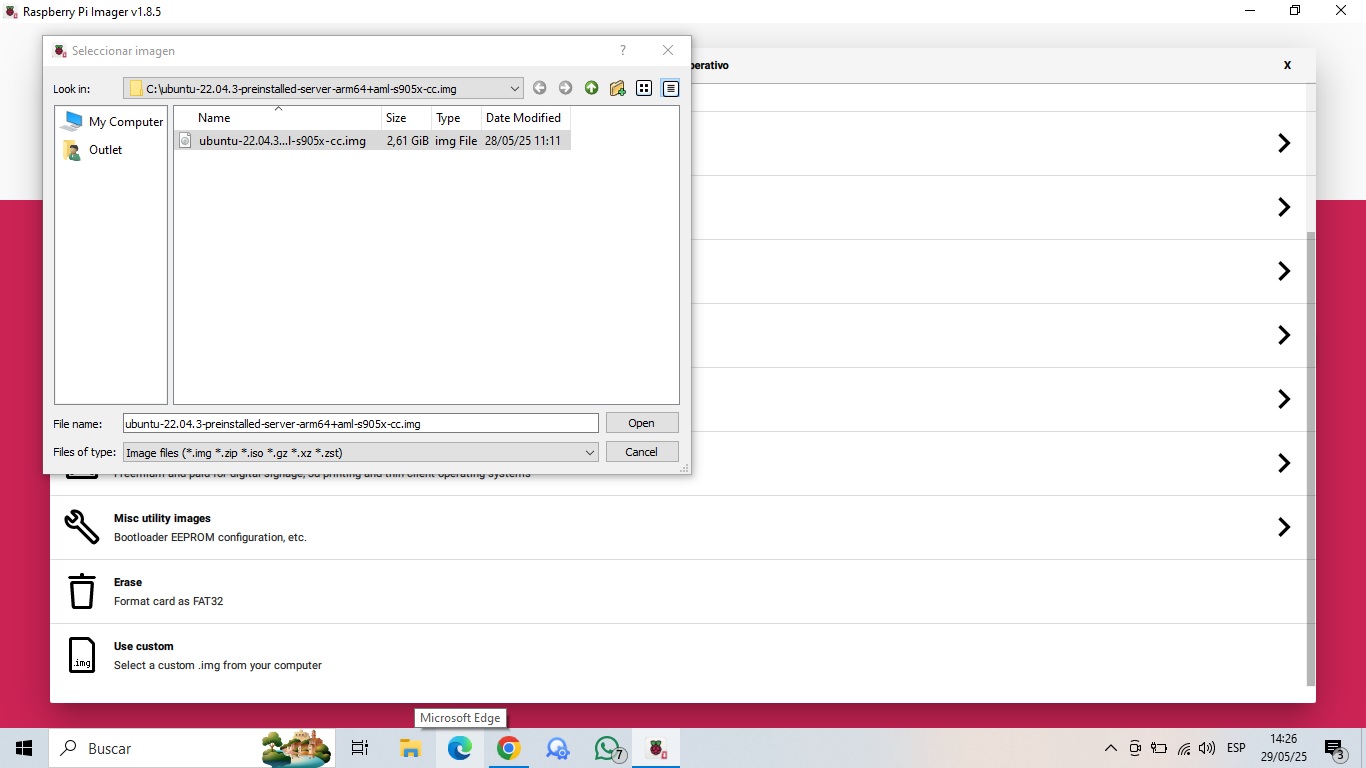

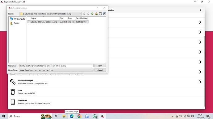

instale el ubuntu y bookworm , descargado de la pagina oficial de uds https://distro.libre.computer/ci/raspbian/12/2023-10-10-raspbian-bookworm-arm64%2Baml-s905x-cc.img.xz esa imagen fue descomprimida con winzip y luego montada con rasp imager (bookworm) luego desde su mismo post pasaron desde libre computer un enlace a ubuntu que se supone que funciona y realizando el mismo metodo luego la puse la sd en le potato , sin exito , luz roja encendida ningun dato mas , ni hay imagen hdmi , nada , alguna ayuda para saber si realmente es funcional la placa ?
es decir “poner en formato iso” … la imagen descargada https://distro.libre.computer/ci/raspbian/12/2023-10-10-raspbian-bookworm-arm64%2Baml-s905x-cc.img.xz al abrir con winzip me queda como .img (con el logo del icono tal como si fuera .iso , no se si se refiere a eso o a que ) aun asi no funciona al montarla
